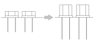

В базе данных сохранены сопоставления интервалов для значений длин захватов болта, а также фактическая длина используемого болта.
- Толщина упаковки сборки
- Длина захвата
- Длина болта
Прим.: Если общая длина превышена, то представление головки болта будет изменено.
