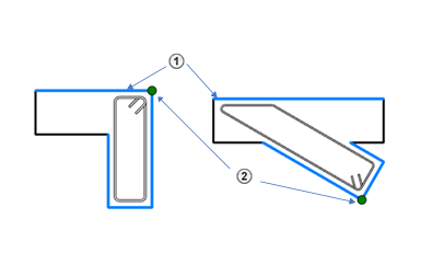

Начальное/конечное положение хомута
Хомуты располагаются таким образом, чтобы начальные и конечные точки стержней находились ближе всего к траектории, даже для разомкнутых стержней.
