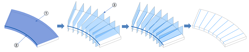

Параллельное распределение арматурных стержней произвольной формы заполняет поверхности основы неправильной формы, используя переменное плоское распределение.
Используйте арматурные стержни произвольной формы для создания наборов плоских арматурных стержней, распределенных вдоль граней элемента несущей конструкции параллельно траектории распределения. Как и в случае распределения поверхностей, можно создать модели в 3D-видах и выбрать грани элементов конструкции, по которым выравнивается арматура.
Арматура в параллельном распределении создается на пересечении каждой отдельной плоскости стержня
с поверхностью-основой
. По умолчанию все стержни будут плоскими, будут учитывать защитный слой основы и будут параллельны траектории распределения.

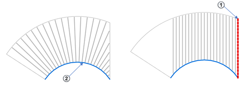

Траектория
представляет собой ребро элемента, на котором могут размещаться арматурные стержни. Траекторию можно выбрать при размещении набора арматурных стержней. Во время размещения набора щелкните ребра элемента конструкции, чтобы выбрать траекторию. Чтобы изменить траекторию, можно добавить или удалить грани в зависимостях «Поверхность траектории 1» и «Поверхность траектории 2» в режиме редактирования зависимостей.

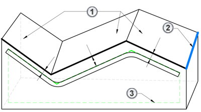

Поверхность-основа.
Траектория.
Защитный слой.
Указывая значение «Поперечная арматура» для свойства «Стиль» арматурного стержня произвольной формы, можно изменить значение «Прикрепление поперечной арматуры» параметра «Стиль», и арматурный стержень произвольной формы может быть прикреплен внутри или снаружи бетонной оболочки — в зависимости от указанного значения параметра «Прикрепление поперечной арматуры».
Грань выравнивания.
Траектория.
