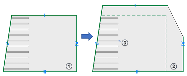

Копирование арматурных стержней с заданной формой из одной основы в другую аналогичную основу с сохранением зависимостей, которые были выбраны вручную.
При ручном выборе точки зависимости эта точка задается как предпочтительная и сохраняется при перемещении стержня внутри основы. Даже в том случае, если зависимость находится вне диапазона стержня, она сохраняется, пока сегмент стержня остается параллельным ей.
При копировании стержня из одной основы в другую, аналогичную ей, зависимости в конечной основе автоматически уподобляются выбранным (предпочтительным) зависимостям исходной основы.
Прим.: Несущая основа (1) аналогична другой основе (2), если их соответствующие грани являются параллельными и имеют одинаковую ориентацию. Эти соответствующие грани устанавливаются в качестве предпочтительных для копируемого набора арматурных стержней (3) в новой основе.
