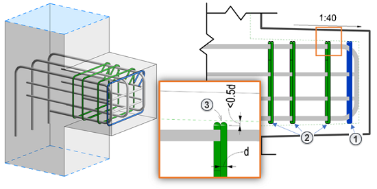

Зависимости арматурных стержней определяют и блокируют геометрию каждого экземпляра арматурного стержня относительно бетонного элемента-основы. Защитный слой арматуры – это внутреннее смещение бетонной основы до которого параметрически удлиняется арматурный стержень.
Арматурные элементы уникальны в следующих аспектах:
Для элементов, требующих основы (например, окон в стенах) некоторые геометрические элементы определяются их основами; они перемещаются вместе с основой, а также имеют заранее определенные фиксированные размеры в зависимости от семейства и/или типа. Фиксированный размер необходим для блокировки положения окна по отношению к определенной кромке главной стены.
Однако арматурный стержень может изменяться до произвольных размеров. Его положение и геометрия автоматически определяются геометрией основы, а также наличием других арматурных стержней. После определения геометрии присвоенные зависимости сдвигаются и изгибаются в ответ на изменения модели относительно опорных элементов защитного слоя на основе.
Арматурный стержень, который соприкасается с опорными элементами защитного слоя, привязывается и присоединяется к этим опорным элементам. Параметры защитного слоя армирования влияют на присоединенный арматурный стержень и стержни, прикрепленные к нему. Другие размещенные в данной основе арматурные стержни не смещаются при изменении параметров защитного слоя армирования.
