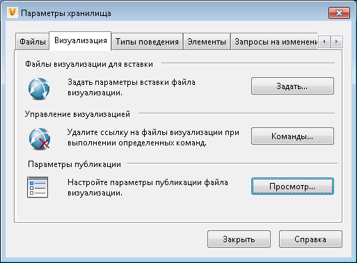

Настройка вставленных файлов визуализации, управление файлами визуализации и настройка параметров публикации на вкладке "Визуализация" диалогового окна "Параметры хранилища".
Доступ к вкладке "Визуализация" диалогового окна "Параметры хранилища"
"Управление"
Вставленные файлы визуализации
Можно включить или отключить добавление вставленных файлов, указать место публикации приложений визуализации, а также включить или отключить предупреждения DWF, нажав кнопку "Определить" в разделе "Вставленные файлы визуализации".
Управление визуализацией
С помощью параметров диалогового окна "Управление визуализацией" можно указать команды для разрыва связи между файлом данных в Vault и соответствующим файлом визуализации.
Параметры публикации
