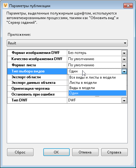

Параметры Revit
Параметры публикации, доступные для Revit, приведены в следующей таблице.
Параметр
Описание
Формат изображения DWF
Определение того, какой это файл: с потерей качества или без нее.
Качество изображения DWF
Определение того, будут ли изображения в формате DWF экспортироваться как файлы PNG (по умолчанию) или в сжатом формате JPG в соответствии с настройками качества (низкий, средний или высокий уровень).
Формат листа
Задание формата листа (ISOxx, ANSIxx, ARCHxx) для 2D-видов/листов.
Тип выбора видов
Определение того, какие виды нужно опубликовать.
  • Один: публикация последнего сохраненного вида или вида по умолчанию.
  • Листы в модели: публикация всех листов.
  • Виды в модели: публикация всех видов.
  • Все виды и листы в модели: публикуются все листы и виды.
Экспорт области
Задание экспорта свойств области отдельно от геометрического представления, чтобы отдельные помещения и их данные можно было просмотреть с помощью программного обеспечения для управления сооружениями (например, Autodesk FMDesktop) или программ для работы с пометками в формате DWF (например, Autodesk Design Review).
Экспорт данных об объектах
Задание экспорта свойств типа и экземпляра объектов в экспортируемых видах. Дополнительные сведения см. в разделе "Экспорт данных объектов в файлы DWF" справки Revit.
Ориентация чертежа
Определение ориентации чертежей: "Альбомная" или "Книжная".
Остановить при ошибке
Определение того, будет ли работа Job Processor прекращаться при возникновении ошибки.
Тип DWF
Определение формата создаваемого файла: DWF или DWFx.
Управление параметрами публикации
Прим.: Для настройки параметров публикации пользователь должен обладать параметрами администратора.
  1. Выберите "Сервис"  "Управление" "Параметры хранилища".
  2. Выберите вкладку "Визуализация" в диалоговом окне "Параметры хранилища".
  3. Нажмите "Параметры".
  4. В диалоговом окне "Параметры публикации" выберите из списка приложений приложение, для которого требуется настроить параметры визуализации.
  5. Установите флажок рядом с каждым параметром публикации, который требуется активировать. Если для параметра заданы предварительно определенные значения выберите одно из них из списка в пользовательском столбце.
  6. Для сохранения изменений и закрытия диалогового окна "Параметры публикации" нажмите "ОК".
Прим.: Восстановить значения по умолчанию можно в любой момент в ходе текущего сеанса нажатием кнопки "Сброс".
