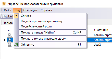

  4. В диалоговом окне «Управление пользователями и группами» перейдите на вкладку «Группы». Группы можно просмотреть тремя способами.
    • Выберите вкладку «Вид»  «Список» для просмотра групп в виде неструктурированного списка.
    • Выберите «Вид По действующему хранилищу», чтобы просмотреть группы в виде списка с группировкой по хранилищам (включая все хранилища, непосредственно назначенные группе, а также наследуемые ей).
    • Выберите «Вид По действующей роли», чтобы просмотреть группы в виде списка с группировкой по ролям (включая все роли, непосредственно назначенные группе, а также наследуемые ей).
  5. Установите или снимите флажок (вкладка «Вид»  «Показать только имеющих доступ»), чтобы скрыть или отобразить отключенные группы.

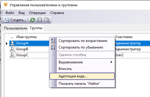

Адаптация вида
Можно адаптировать вид таблицы, добавляя и удаляя столбцы. Адаптация вида позволяет значительно улучшить управление группами в соответствии с вашими требованиями.
Чтобы открыть диалоговое окно «Адаптация вида», щелкните правой кнопкой мыши заголовок столбца и выберите «Адаптация вида». Щелкните «Поля», чтобы указать, какие столбцы и поля будут отображаться на виде. Кроме того, можно также указать, будут ли отображаться линии сетки или следует ли включить автоматическое изменение размера столбца. Для этого нажмите кнопку «Другие настройки» в диалоговом окне «Адаптация вида». Нажмите кнопку «Сброс», чтобы восстановить настройки вида по умолчанию. Дополнительные сведения см. в разделе Адаптация вида.
