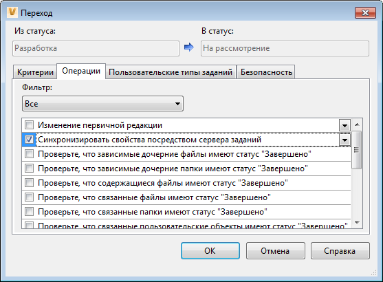

    В диалоговом окне «Переход» доступно четыре параметра: «Критерии», «Действия», «Пользовательские типы заданий» и «Безопасность».
  6. Выберите вкладку "Действия".
  7. Установите флажок Синхронизировать свойства и обновить виды посредством сервера заданий в списке «Доступные действия».
    Если этого параметра нет в списке, нажмите кнопку раскрывающегося списка в поле Синхронизировать свойства посредством сервера заданий и выберите Синхронизировать свойства и обновить виды посредством сервера заданий в раскрывающемся списке.
    Прим.: При выборе этого параметра в списке флажок не устанавливается автоматически. Не забудьте установить флажок рядом с параметром.
  8. Для сохранения изменений нажмите кнопку "ОК".
