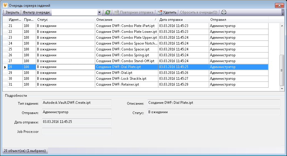

Очередь сервера заданий — это список отправленных клиентами (Autodesk Inventor, AutoCAD Vault и Autoloader) заданий, которые ожидают обработки. Эта очередь хранится на сервере Vault и управляется им.
В диалоговом окне "Очередь сервера заданий" можно управлять заданиями, которые были добавлены в очередь для публикации. В этом диалоговом окне можно вручную напечатать задания, повторно отправить приостановленное задание, просмотреть сведения об отдельном задании и настроить отображение информации об очереди заданий.
В этой таблице приводится подробное описание диалогового окна "Очередь сервера заданий".

В этой таблице перечислены команды диалогового окна "Очередь сервера заданий".

Сервер заданий содержит список заданий, ожидающих обработки. Это задачи, которые можно выполнять с помощью очереди сервера заданий.
