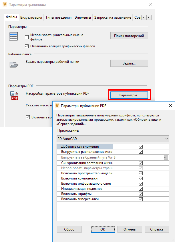

  1. Выберите "Сервис" > "Управление" > "Параметры хранилища".
  2. В разделе «Параметры PDF» нажмите кнопку «Параметры», чтобы открыть диалоговое окно параметров PDF, после чего настройте публикацию файлов PDF.
  3. Выберите приложение и отметьте необходимые параметры.

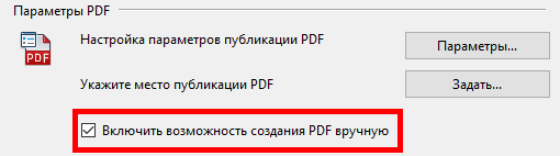

  4. Установите флажок Включить возможность создания PDF вручную, чтобы можно было создавать PDF без необходимости изменения состояния жизненного цикла для 2D-файла. Команда Создание PDF доступна на панели инструментов, в контекстном меню и в меню «Действия».
    В этих таблицах представлено описание параметров в диалоговом окне «Параметры PDF» для публикации 2D PDF из AutoCAD и Inventor.
Параметры публикации PDF для 2D AutoCAD
Добавить как вложение Отображение опубликованного файл PDF в виде вложения в файл.
Выгрузить в расположение исходного файла Автоматическое сохранение опубликованного файла PDF в расположении выбранного файла.
Выгрузить в выбранный путь Vault Указание конкретного расположения (с помощью функции «Обзор» или ручного ввода) для хранения опубликованного файла PDF.
Синхронизация состояния жизненного цикла и редакции в качестве источника Назначение опубликованному файлу PDF и его исходному файлу одного и того же состояния жизненного цикла и значения редакции.
Использовать параметры страницы из пользовательского файла DWG. Устранение необходимости в изменении параметров страницы в Vault, если это уже было сделано в исходном приложении. Параметр выбран по умолчанию и не может быть отключен.
Включить пространство модели Возможность включения в опубликованный файл PDF вида пространства модели.
Включить компоновки Возможность включения в опубликованные файлы PDF только видов пространства модели.
Включить информацию о слое Добавление информации о слое в публикуемый файл PDF.
Инициализация подоснов Поддержка файлов предыдущих версий.
Включить шрифты Возможность публикации файла PDF с поддержкой конкретных шрифтов.
