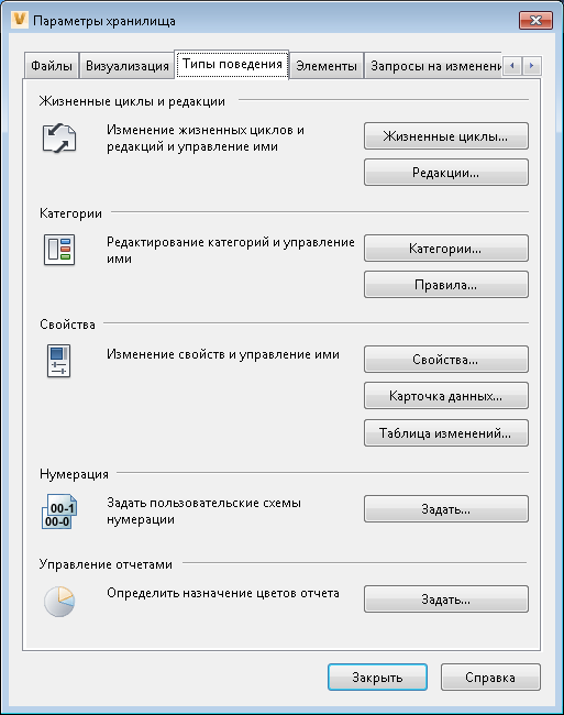

Параметры управления типами поведения
На вкладке "Типы поведения" в диалоговом окне "Параметры хранилища" содержатся параметры для изменения определения жизненного цикла, управления редакциями, категориями и правилами, создания и изменения свойств, определения пользовательских схем нумерации и назначения цветов в отчетах.
Прим.: Вкладка "Управление типами поведения" доступна только в версиях Vault Workgroup и Vault Professional.
Доступ к вкладке "Типы поведения" диалогового окна "Параметры хранилища"
  1. Выберите Сервис  Управление Параметры хранилища.
  2. Выберите вкладку "Типы поведения" в диалоговом окне "Параметры хранилища".
Жизненные циклы
Жизненные циклы определяются продуктами начиная с запуска и в течение всего производства. В диалоговом окне "Определения жизненных циклов" можно редактировать и назначать определения жизненных циклов и настраивать комментарии к состояниям, безопасность и переходы.
Изменения
Схемы редакций позволяют управлять назначением последовательностей, форматов и комментариев отредактированным файлам и элементам.
Категории
Управление категориями позволяет логически группировать свойства и назначать наборы типов поведения и правил одному или нескольким файлам или элементам.
Правила
Правила позволяют автоматически назначать категории файлам или элементам с определенными свойствами.
Свойства
Щелкните элемент "Свойства", чтобы настроить пользовательские свойства. Для управления всеми свойствами, отслеживание которых выполняется в хранилище, можно использовать диалоговое окно "Определения свойств".
Карточка данных
Для настройки компоновки карточки данных в Autodesk Inventor, включая количество страниц и свойства, отображаемые на каждой странице, нажмите «Карточка данных».
Использование даты только при обновлении свойств
Щелкните «Использование даты только при обновлении свойств», чтобы исключить время при обновлении свойств даты. Например, если включить этот параметр при сопоставлении свойства «Дата создания файла» с основной надписью, в результате будет отображаться 17.05.2017. Если не включать этот параметр, то результат будет 17.05.2017 23:11:10.
Автоматическая нумерация
Схемы нумерации, используемые в мастере переименования, можно определить в диалоговом окне "Схемы нумерации".
Управление отчетами
Назначения цветов для сопоставлений данных и отчетов настраивается в диалоговом окне "Назначение цвета".
