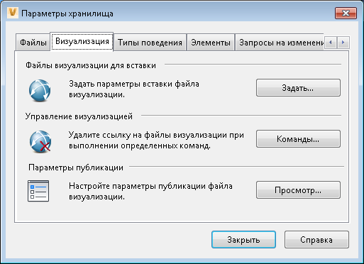

На вкладке "Визуализация" диалогового окна "Параметры хранилища" содержатся параметры для настройки вставленных файлов визуализации, управления ими и настройки параметров публикации.
Доступ к вкладке "Визуализация" диалогового окна "Параметры хранилища"
Управление
Параметры хранилища.
Вставленные файлы визуализации
Нажав кнопку "Определить", можно включить или отключить вставленные файлы, указать место публикации вставленных файлов визуализации, а также включить или отключить предупреждения DWF.
Управление визуализацией
Нажав кнопку "Команды", можно указать команды для удаления ссылки между файлом данных в хранилище и соответствующим файлом визуализации.
Параметры публикации
