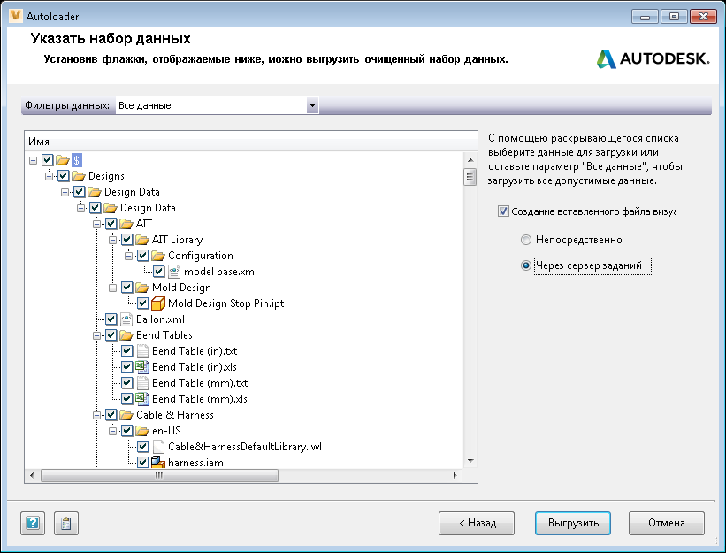

Отправка заданий с помощью Autoloader
Отправка заданий в Job processor с помощью Autoloader.
Для использования сервера заданий в инструменте Autoloader выберите параметр "Создать вложение визуализации", затем выберите переключатель "Через сервер заданий" на экране "Указать набор данных".
Дополнительную информацию см. в разделе справки Обзор Autoloader.
