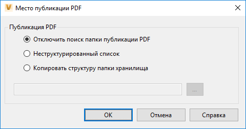

  3. В области «Параметры PDF» щелкните «Задать...», чтобы открыть диалоговое окно «Папка для публикации PDF».
  4. В появившемся диалоговом окне выберите необходимый вариант.
    1. Отключить папку для публикации PDF: отключение локальной публикации файлов PDF. Автоматически создаваемые файлы PDF будут размещаться в Vault Client.
    2. Неструктурированный список: выберите этот параметр, чтобы сохранить все файлы PDF в единой папке на локальном компьютере.
    3. Копировать структ. папки хранилища: выберите этот параметр, чтобы сохранить локальные копии файлов в структуре папок, идентичной структуре Vault Client.
  5. Если выбран параметр «Неструктурированный список» или «Копировать структ. папки хранилища», щелкните кнопку «Обзор» и выберите общую сетевую папку, которая доступна всем пользователям.
  6. Нажмите кнопку "ОК".
