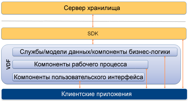

На представленной ниже схеме показано, как платформа VDF взаимодействует с сервером хранилища и клиентскими приложениями.
