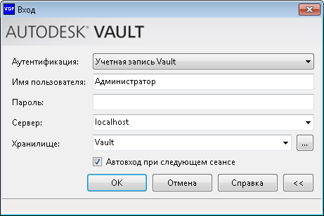

Диалоговое окно "Вход в систему"
Предоставление возможности входа в хранилище.

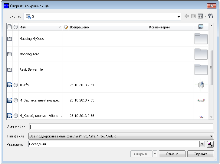

Диалоговое окно "Выбор объекта хранилища"
Выполнение навигации по хранилищу и выбор нужного объекта.

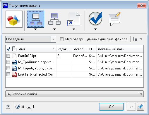

Загрузка и выдача
Получение копии объекта, находящегося в хранилище. Копию можно загрузить в локальную рабочую папку, выдать из хранилища, при этом не загружая, либо и то, и другое.

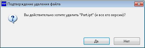

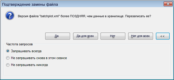

Диалоговые окна с запросами и управление выбором
Диалоговое окно выдает пользователю запрос в однородном интерфейсе и предлагает сохранить ответ на него, чтобы не приходилось выполнять это действие вновь.

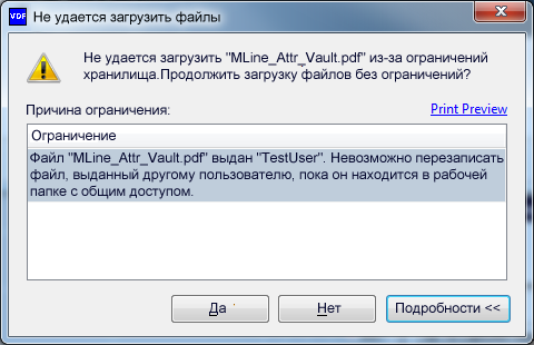

Диалоговое окно "Ограничение"
Отображение ограничений для пользователя в виде единого диалогового окна, если операция не может быть завершена.
