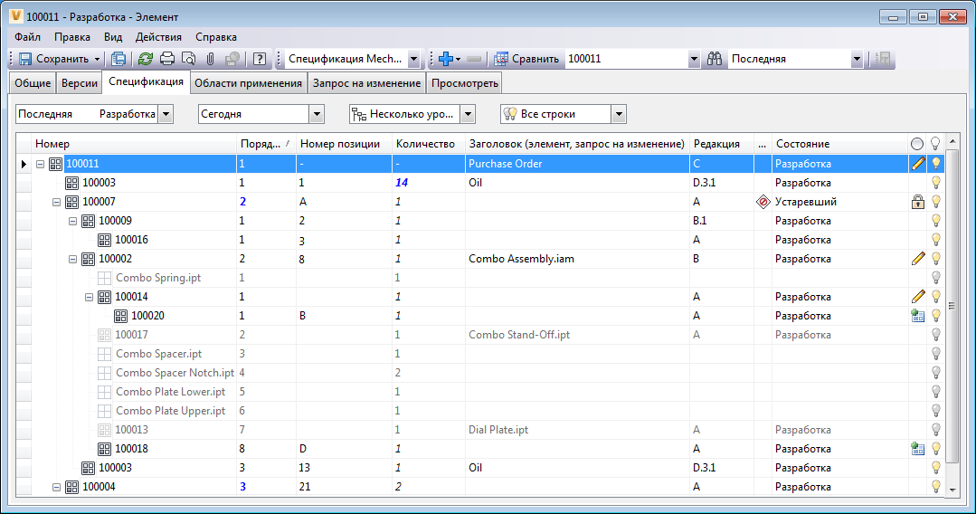

Значки статуса спецификации
Для оптимального управления спецификациями важно понимать значение значков и настроек статуса на вкладке "Спецификация".
Прим.: Функция спецификации доступна только в Vault Professional.
Вид спецификации элемента
Значки статусов и подробные сведения
Значок
Сведения
Элемент существует в хранилище.
Элемент существует, но строка отключена в спецификации.
Элемент не назначен. Файл является дочерним элементом родительского элемента, которому назначен элемент. Однако дочернему файлу элемент не назначен.
Строка элемента состоит из нескольких сгруппированных строк.
Строка элемента включена. Элемент включен во все процессы спецификации.
Строка элемента отключена. Элемент включен в список в целях отслеживания, но не включен в процессы спецификации.
Доступно редактирование элемента.
Файл заблокирован и не может быть изменен.
Элемент создан, но еще не сохранен в хранилище.
Элемент является устаревшим. Могут быть доступны более поздние редакции.
Элемент недоступен для редактирования, так как другой пользователь в настоящее время редактирует родительский файл.
Шрифты статусов и подробные сведения
Шрифт
Сведения
Синий, полужирный, курсив
Свойство переопределено пользователем, но еще не сохранено в хранилище.
Черный, курсив
Количество переопределено пользователем и сохранено в хранилище.
Черный, обычный
Количество сохранено в хранилище.
