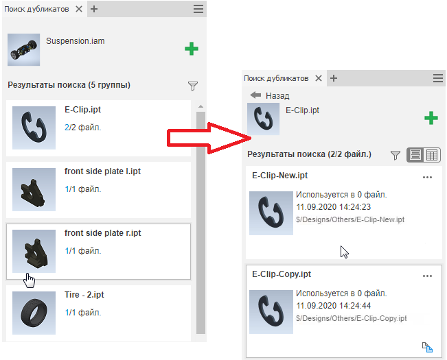

Нажмите кнопку Поиск. Группы результатов поиска отобразятся на панели «Поиск дубликатов».
Выберите нужную группу результатов, чтобы просмотреть отдельные повторяющиеся детали.
Значок
обозначает детали из одного источника (например, детали, созданные с помощью Copy Design или скопированные вручную).
Нажмите кнопку
Назад, чтобы вернуться к списку результатов групп.

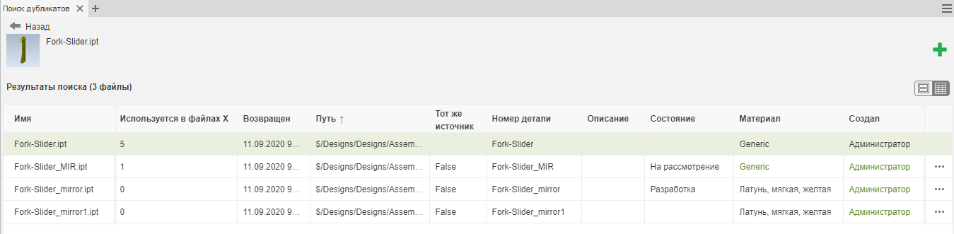

Управление отображением вида результатов поиска. Доступны следующие параметры просмотра:
Отображение результатов поиска в списке с изображением для просмотра. |
Отображение результатов поиска с подробными сведениями, такими как материал, путь к файлу или количество файлов, в которых используется исходный файл. Исходный файл указывается в списке первым, что позволяет легко сравнить данные об исходном файле и найденных дубликатах. Одинаковые свойства обозначаются зеленым цветом.
![]() Столбцы можно отсортировать, щелкнув название. Панель также можно переместить и закрепить в нижней части графического окна Inventor. |

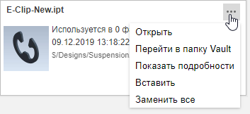

Щелкните
рядом с частью результатов поиска для доступа к перечисленным ниже параметрам.
Открыть |
Открытие выбранной детали в Inventor. |
Перейти в хранилище |
Открытие выбранной детали в Vault. |
Показать подробности |
Отображение сведений о детали, например количества версий или где она используется. |
Вставить |
Размещение выбранной детали в активной сборке. |
Заменить все |
Замена всех экземпляров детали в сборке. |
