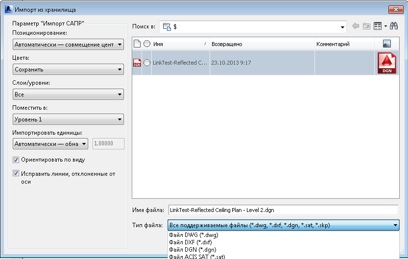

Можно выбрать файл в хранилище, чтобы импортировать его в текущий проект Revit. Можно также задать параметры положения для импортированного файла в диалоговом окне "Импорт из хранилища".
Можно выбрать настройки позиционирования при импорте файла в текущий проект Revit.
В следующей таблице приведено описание параметров позиционирования, доступных для выбора. Дополнительные сведения см. в разделе Параметры импорта и связывания для форматов САПР и моделей Revit.
