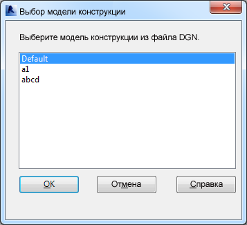

  4. Если импортируется файл DGN, который содержит несколько моделей, то отображается диалоговое окно "Выбор модели конструкции".
    Выберите модель конструкции из файла DGN и нажмите кнопку "ОК" для завершения импорта файла из выбранной папки.
    Прим.: Можно выбрать только одну модель из списка.
