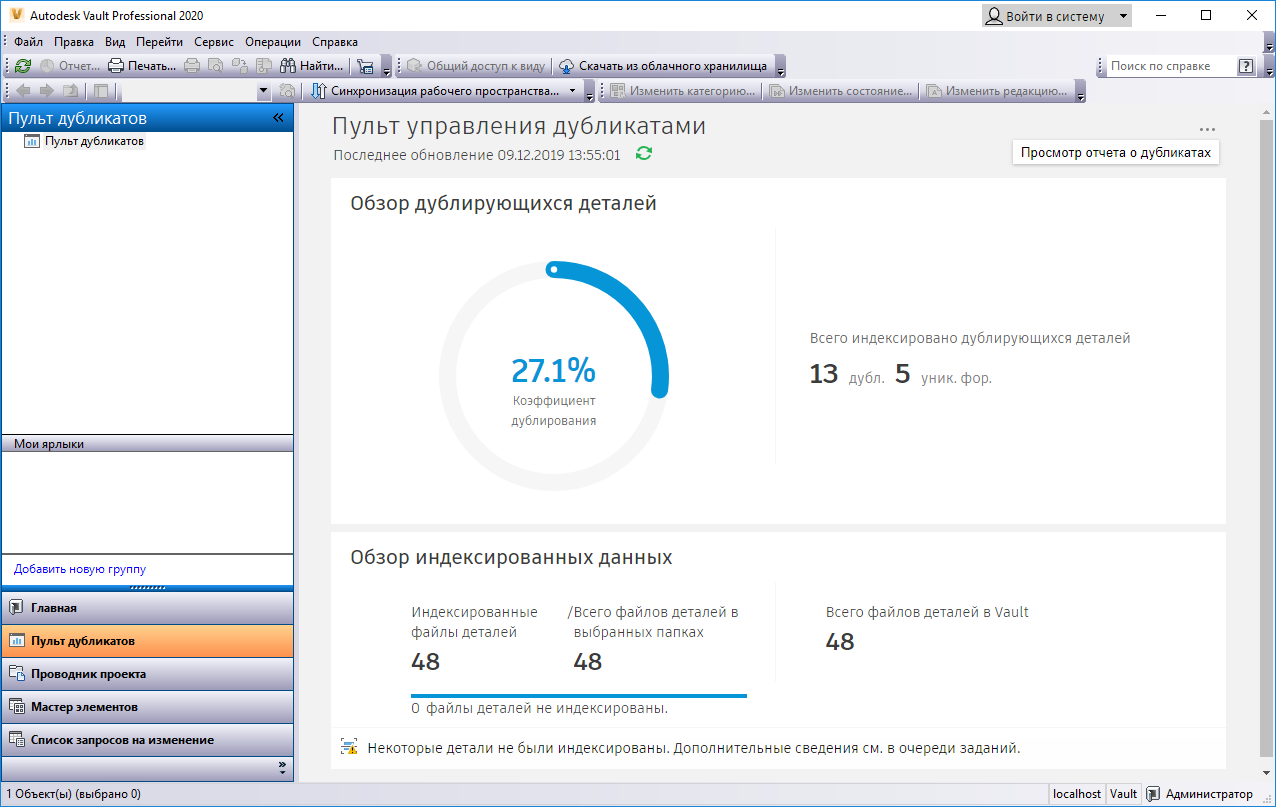

Используйте пульт управления для просмотра статуса повторяющихся и проиндексированных деталей.
Данные доступны, если папки, указанные в диалоговом окне Настройка поиска дубликатов, проиндексированы.
, чтобы обновить данные в пульте управления повторяющимися деталями.
Просмотр отчета о повторяющихся деталях |
Щелкните, чтобы открыть отчет о повторяющихся деталях. Его можно экспортировать в формат Excel, PDF или Word. |
Обзор дубликатов |
Отображение обзора проиндексированных деталей. |
Всего проиндексировано дубликатов |
Отображение количества повторяющихся деталей одинаковой формы в заданной папке. |
Обзор проиндексированных данных |
Проиндексированные файлы деталей |
Количество уже проиндексированных файлов деталей Inventor из указанной папки. |
Всего файлов деталей для индексации |
Количество файлов деталей Inventor из указанных папок для индексации. |
Всего файлов деталей в Vault |
Отображение общего количества файлов деталей Inventor в Vault. |
Коэффициент дублирования |
Количество повторяющихся деталей, разделенное на общее количество файлов деталей в указанной папке. |
Просмотр отчета о повторяющихся деталях в верхней правой части пульта управления повторяющимися деталями. Откроется отчет о группах дубликатов и повторяющихся деталях. Его можно экспортировать в формат Excel, PDF или Word.
