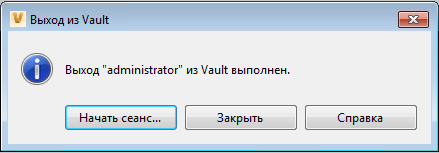

Copy Design — выход из Vault
Если инструмент Copy Design запущен из меню "Пуск", то по завершении работы с хранилищем или при необходимости войти в другое хранилище можно выйти из Autodesk Data Management Server.
Прим.: Эта функция доступна в автономном приложении Copy Design.
  1. Выберите Файл > Выход.
  2. В диалоговом окне "Выход из хранилища выполнен успешно":
    • Нажмите кнопку "Закрыть".
    • Нажмите кнопку "Вход", чтобы снова войти в программу Autodesk Data Management Server.
