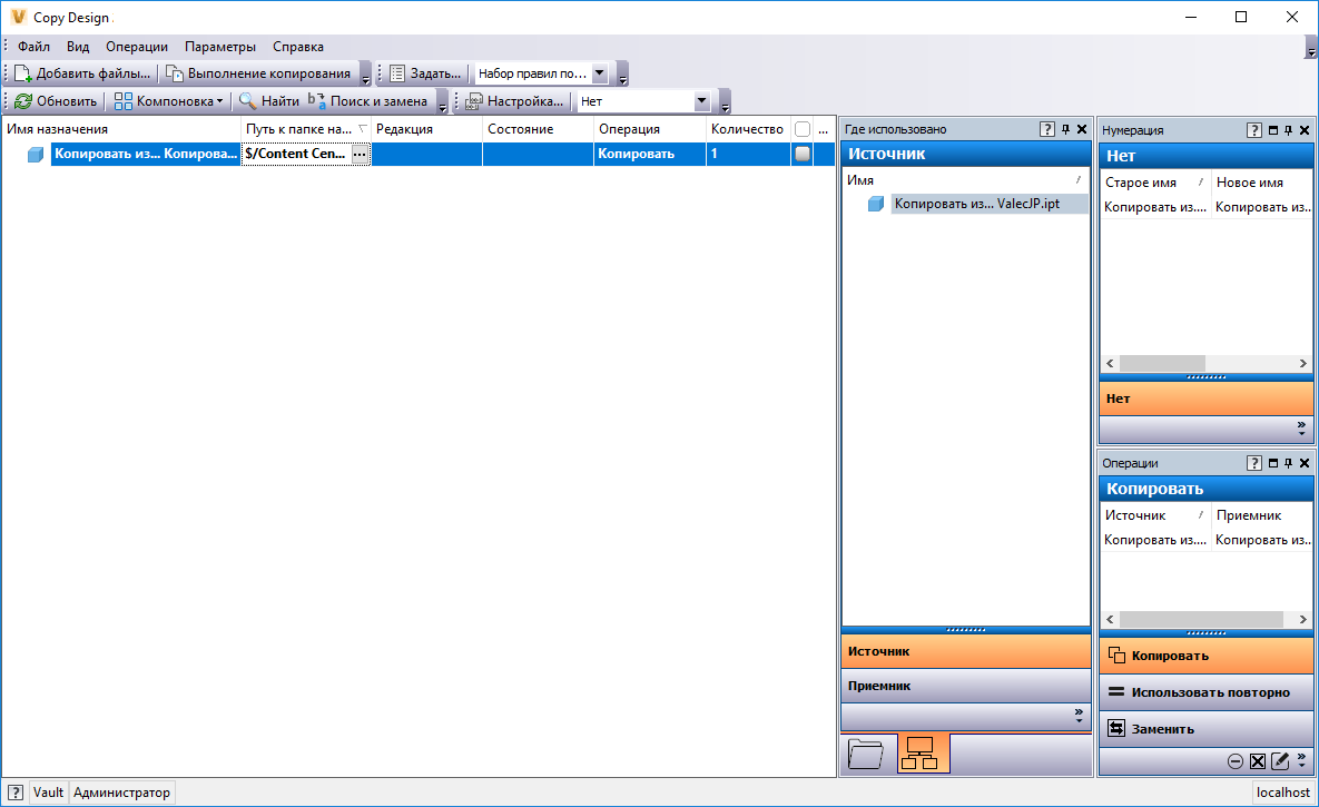

Новые объекты проектов можно создавать путем копирования существующих данных в хранилище с помощью функции Copy Design. В зависимости от того, какое приложение для проектирования используется, при создании копии проекта необходимо скопировать файл чертежа со всеми связанными файлами или всю структуру проекта, а также 2D-чертежи, связанные с 3D-моделями, или скопировать компоненты проекта.
Важное замечание: Этот раздел предназначен для пользователей Vault Workgroup и Vault Professional. Пользователям Vault Basic рекомендуется обратиться к разделу Copy Design (Vault Basic).
Окно Copy Design теперь является немодальным диалоговым окном с панелью инструментов. Теперь оно может быть открыто во время использования клиента Vault для других команд, а также для добавления копируемых файлов.
С помощью функции Copy Design копия проекта создается в том же каталоге, что и исходные файлы. В диалоговом окне Copy Design можно выбрать части существующего проекта, которые нужно копировать, использовать повторно отдельно или вместе с ветвью, заменить, исключить или открепить.
