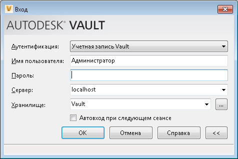

Copy Design — вход в Vault
Если приложение Copy Design открывается из меню "Пуск", необходимо выполнить вход с использованием уникального имени пользователя и пароля, назначенных администратором. Если учетная запись не установлена, обратитесь к своему администратору.
Прим.: Эта функция доступна в автономном приложении Copy Design.
  1. Этот параметр доступен только в Autodesk Vault Professional. При наличии учетной записи Active Directory (Microsoft Windows) в программу Autodesk Data Management Server можно войти, используя учетные данные Microsoft Windows. Выберите "Учетная запись Windows" из раскрывающегося меню "Проверка подлинности".
    • Проверка подлинности Windows доступна только для доменов Active Directory.
    • Если проверка подлинности Windows не используется, тогда необходимо наличие учетной записи Autodesk Data Management Server.
    • Прим.: Если проверка подлинности Windows включена, в поле "Имя пользователя" отображается имя домена с именем пользователя Windows. Имя пользователя и пароль нельзя изменить.
  2. Если в первом шаге использовался параметр "Проверка подлинности Windows", введите имя пользователя и пароль, назначенные системным администратором.
  3. Введите имя компьютера, выполняющего функции сервера. Имя сервера необходимо уточнить у системного администратора.
  4. Введите имя хранилища, к которому у вас есть доступ. В раскрывающемся списке показаны имена хранилищ, которые открывались последними. Имя хранилища можно выбрать из этого списка или нажать кнопку обзора и выбрать его из полного списка использовавшихся баз данных. Если вы не знаете имя хранилища, уточните его у системного администратора.
  5. Установите флажок "Автоматический вход при следующем запуске", чтобы в следующий раз выполнить вход автоматически.
  6. Нажмите "ОК".
