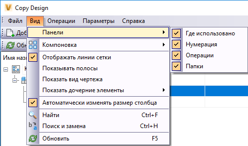

Управление отображением панелей
- В диалоговом окне Copy Design щелкните Вид > Панели.
- Выберите панели, которые необходимо отобразить в интерфейсе Copy Design.
