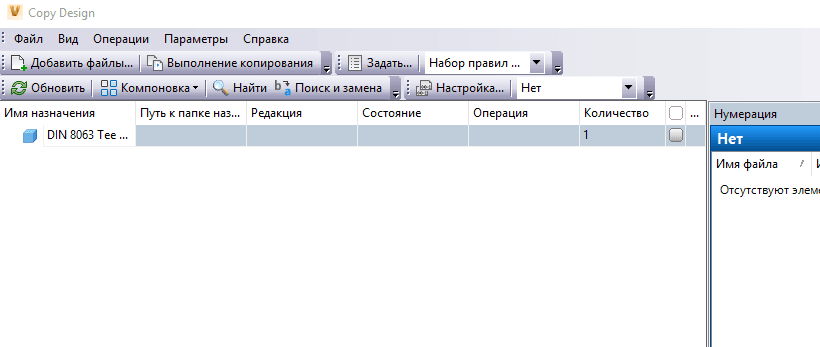

  1. В клиенте Vault щелкните правой кнопкой мыши файл, который требуется скопировать, и выберите копирование проекта.
    Совет: Если требуется скопировать определенную версию файла, щелкните правой кнопкой мыши версию на вкладке «Версии» и выберите копирование проекта.
    Откроется диалоговое окно Copy Design.
    Прим.: Если зависимые файлы скрыты, появится следующее сообщение: «Некоторые дочерние элементы добавленных объектов недоступны». Администратор должен предоставить доступ к зависимым файлам. После получения доступа обновите основной вид Copy Design.
  2. Щелкните Добавить файлы в меню Файл на панели инструментов, чтобы добавить дополнительные файлы для копирования. Выберите файлы, которые требуется скопировать, и нажмите кнопку "Открыть".
    Важное замечание: Пользователям AutoCAD Electrical следует выбрать проект Electrical (WDP), а не только чертежи. Кроме того, все вспомогательные файлы (WDL и WDT, AEPX) должны иметь то же имя, что и файл проекта.
    Выбранные файлы будут добавлены в основной вид диалогового окна Copy Design.

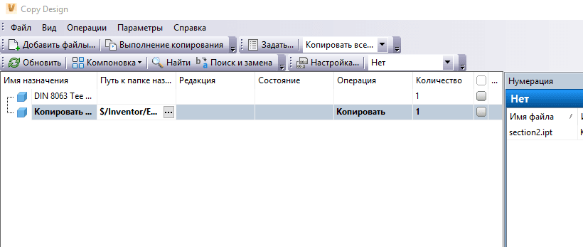

  3. На панели инструментов щелкните Операции и выберите необходимую операцию для файлов, указанных в основном виде.
  4. Чтобы выполнить для файла другую операцию, щелкните его правой кнопкой мыши и выберите операцию в контекстном меню.
    Совет: В любой момент можно нажать кнопку "Обновить", чтобы получить последнюю версию перечисленных файлов и их структуры.
  5. Выберите набор правил, который необходимо применить к операции копирования, щелкните «Параметры» > «Правила для операций» и выберите нужное правило из списка. Или нажмите Задать , чтобы определить новые правила для операций.
  6. Завершив настройку, нажмите кнопку выполнения копирования на панели инструментов для запуска операции копирования.

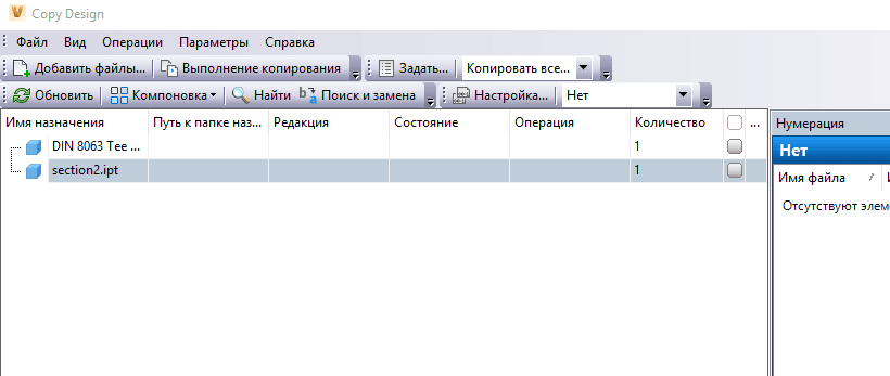

    Выполняется несколько предварительных проверок на предмет того, что:
    • все файлы имеют уникальные имена (по папке),
    • правила уникального именования файлов Vault выполнены,
    • выбранные файлы существуют,
    • файлы, требующие редактирования, доступны для записи,
    • файлы, требующие редактирования, принадлежат рабочей группе.
    Все успешные операции копирования отмечаются зеленым флажком в основном виде. Если операция копирования не удалась, он помечается красным крестиком.
    Для выполнения другой операции копирования измените параметры и нажмите кнопку выполнения копирования.
