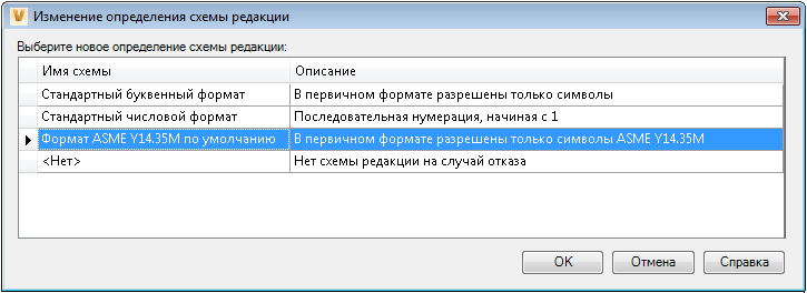

  5. Для просмотра списка доступных определений схем редакций нажмите (...). По умолчанию в список включаются только схемы редакций, связанные с категорией файлов.
  6. Выполните одно из следующих действий:
    • В диалоговом окне "Изменение определения схемы редакции" выберите новую схему редакции, которую требуется назначить выбранному файлу. Нажмите кнопку "ОК".
    • В диалоговом окне "Изменение определения схемы редакции" выберите <Нет> для удаления выбранного файла из управления редакциями. Нажмите кнопку "ОК".

  3. Для просмотра списка доступных определений схем редакций щелкните элемент "Схема". В списке приведены только схемы редакций, связанные с категорией элементов.
  4. В диалоговом окне "Изменение определения схемы редакции" выберите новую схему редакции, которую требуется назначить выбранному элементу. Нажмите кнопку "ОК".
