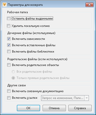

  1. Выберите "Сервис" > "Параметры".
  2. В диалоговом окне "Параметры" выберите команду "Вернуть" в области "Подавление диалогового окна".
  3. Щелкните "Настройки" для диалогового окна "Возврат".
    Откроется диалоговое окно "Настройки для возврата".
  4. В диалоговом окне "Настройки для возврата" укажите, требуется ли сохранить файл полученным для дальнейшего редактирования, или удалять или нет локальную копию файла после его сохранения в хранилище.
  5. Установите флажок "Включить дочерние объекты", чтобы применить операцию хранилища ко всем файлам, от которых зависит выбранный файл.
  6. Установите флажок "С родительскими файлами", чтобы применить операцию хранилища ко всем файлам, которые зависят от выбранного файла. Если этот флажок установлен, можно указать, будут включены или нет прямые родительские файлы данного файла или все родительские файлы данного файла.
  7. Установите флажок "Включить связанную документацию", чтобы применить операцию хранилища к связанным файлам чертежей.
  8. Установите флажок "Включить ссылки", чтобы применить операцию к файлам, полученным по ссылкам на файлы, папки, элементы и запросы на изменение.
    Прим.:
    Этот параметр доступен только в Vault Professional.
  9. Нажмите "ОК".
  10. В диалоговом окне "Параметры" нажмите "ОК".
