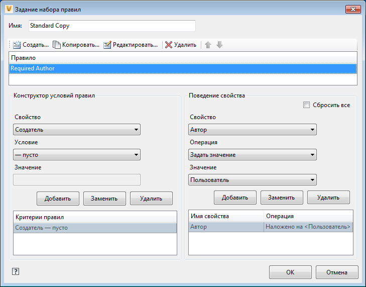

Набор правил содержит одно или несколько правил. Для всех правил определяется одно или несколько условий, при соблюдении которых определенные свойства файла и настройки поведения назначаются целевым файлам.
Создание, редактирование и удаление правил выполняется в диалоговом окне "Задание набора правил".
В следующей таблице представлены сведения об интерфейсе окна "Задание набора правил".

Конструктор условий правил |
Раскрывающееся меню "Свойства" |
Свойство, для которого требуется создать критерий условия. |
Раскрывающееся меню "Условие" |
Для назначения указанного поведения целевому файлу условие свойства должно соответствовать правилу.
К параметрам условия относятся следующие: Важное замечание: Если правило содержит несколько условий, то для применения указанного поведения должны быть соблюдены все условия.
Значение |
Если условие требует конкретного значения, его необходимо задать в этом окне. Например, можно указать, что файлы чертежей должны обрабатываться иначе во время выполнения операции копирования. Для этого выполните следующие действия.
Добавить |
Нажмите "Добавить", чтобы добавить условие в правило. |
Заменить |
Выберите существующее условие и обновите поля свойств, условий или значений. Выберите "Заменить", чтобы заменить критерии условия вновь определенными критериями. |
Удалить |
Выберите существующее условие и нажмите "Удалить", чтобы удалить его из правила. |
Список критериев правила |
В списке представлены условия и критерии, созданные для текущего правила. Условия отображаются в том порядке, в котором они должны быть выполнены в файле для запуска указанного поведения свойства. |
Поведение свойства Прим.: Пользовательские свойства, которые не сопоставлены в хранилище, будут переданы в процессе работы инструмента Copy Design.
Флажок "Сбросить все" |
Восстановление поведения исходного файла для файла назначения. Файл назначения имеет те же свойства и настройки поведения, что и новый файл, добавленный в Vault. |
Свойство, для которого требуется критерий поведения свойства. |
Раскрывающийся список "Операция" |
Операция, которую требуется применить к выбранному свойству в файле назначения. Параметры операций
Раскрывающееся меню "Значение" |
Значение, которое требуется использовать для выбранного свойства в файле назначения.
Доступные значения |
Добавить |
Нажмите "Добавить", чтобы добавить в правило определенное поведение свойства. |
Заменить |
Выберите существующее поведение свойства и обновите поля свойства, операции или значения. Выберите "Заменить", чтобы заменить поведение свойства вновь определенными критериями. |
Удалить |
Выберите существующее поведение свойства и нажмите "Удалить", чтобы удалить его из правила. |
Списки "Имя свойства" и "Операция" |
Список свойств, которые затрагиваются при соблюдении условия и выполнении операции. Если значение не назначено, операция содержит сведения о значении. |
