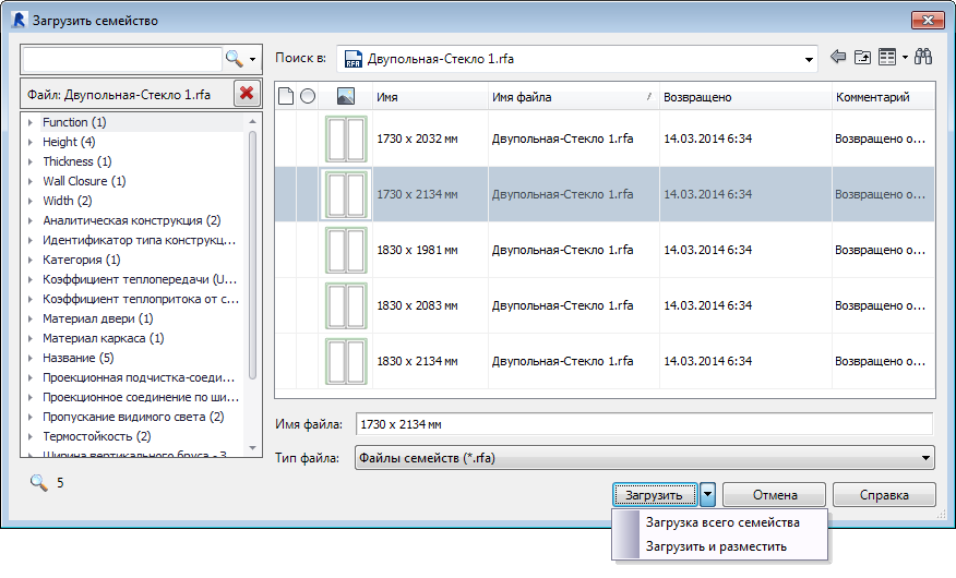

Загрузка семейства из хранилища
- Откройте проект в Revit и выполните вход в хранилище.
- На ленте Vault в Autodesk Revit выберите команду "Загрузить семейство".
Откроется диалоговое окно "Загрузить семейство".
- В диалоговом окне "Загрузить семейство" можно выполнить следующие задачи:
- Выполните одно из следующих действий.
- Выберите один или несколько типов семейств и нажмите кнопку "Загрузить".
- Выберите один тип семейства в семействе, который требуется загрузить, и выберите команду "Загрузить все семейство" из раскрывающегося списка
Все типы в семействе будут загружены.
Прим.: Загрузка семейства может занять много времени в зависимости от количества типов в семействе.
- Выберите один тип семейства в том семействе, которое требуется загрузить и разместить в активной модели, после чего выберите "Загрузить и разместить" в раскрывающемся списке "Загрузить".
Щелкните соответствующий элемент в активной модели, чтобы разместить тип семейства.
