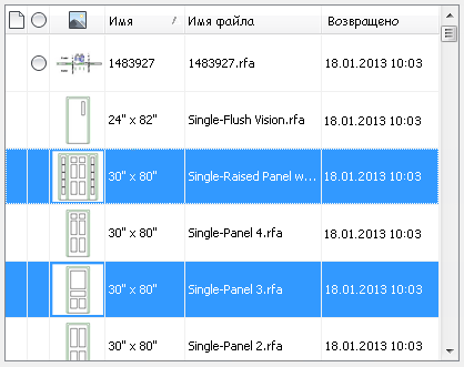

Сетка
В сетке отображаются типы семейства Revit, отвечающие текущим параметрам поиска. Выберите тип семейства Revit для загрузки этого типа семейства.
Прим.: При выборе типа семейства Revit список условий поиска обновляется и включает имя файла семейства (например, Файл:имя файла.rfa).

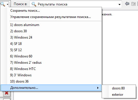

Сохранение результатов поиска
  1. Запустите диалоговое окно "Загрузить семейство".
  2. Запустите поиск путем ввода значения в поле поиска или путем выбора категории из списка типа категорий.
  3. Нажмите кнопку раскрывающегося списка рядом с текстовым полем поиска и выберите пункт Сохранить результаты поиска.
    Конфигурация поиска сохраняется.
Загрузка результатов поиска
  2. Щелкните на стрелке раскрывающегося списка рядом с текстовым полем поиска и выберите сохраненный поиск, который требуется загрузить.
Прим.: Можно управлять типами параметров, которые отображаются в результатах поиска путем изменения параметров в диалоговом окне "Параметры Vault". Дополнительные сведения см. в разделе Настройка параметров Vault.

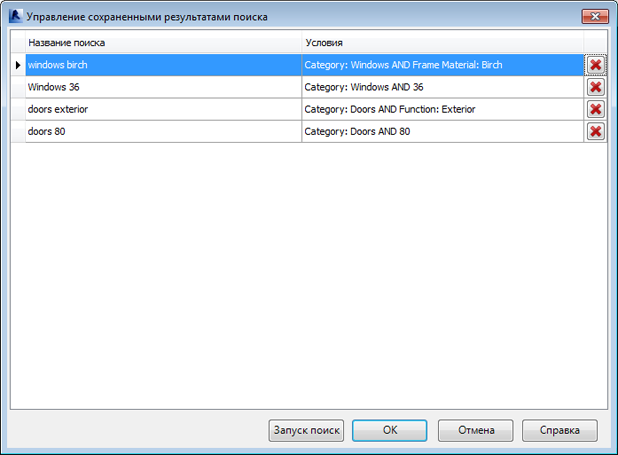

Управление сохраненными результатами поиска
  2. Щелкните на стрелке раскрывающегося списка рядом с текстовым полем поиска и выберитеУправление сохраненными результатами поиска.
    Откроется диалоговое окно "Управление сохраненными результатами поиска".
  3. Для переименования сохраненного результата поиска щелкните в поле "Имя" и измените текст.
  4. Если требуется удалить поиск, нажмите кнопку "Удалить" рядом со строкой такого поиска.
  5. Нажмите ОК для сохранения изменений и закрытия диалогового окна "Управление сохраненными результатами поиска".
    Нажмите кнопку Запуск поиска, чтобы выполнить выбранный поиск.
    В любой момент нажмите кнопку Отмена, чтобы закрыть окно без сохранения.
