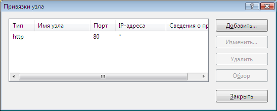

  3. В диалоговом окне "Службы IIS" разверните узел локального компьютера ► "Сайты". Правой кнопкой мыши щелкните элемент "Веб-сайт по умолчанию" и выберите "Привязки".

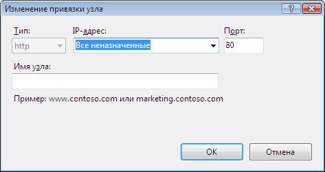

  4. Выберите параметр http и нажмите кнопку "Изменить".
  5. Измените номер порта на 80 и нажмите кнопку "ОК".

  5. Правой кнопкой мыши щелкните "Веб-узел по умолчанию" и выберите команду "Изменить привязки".
  6. Выберите параметр http и нажмите кнопку "Изменить".
  7. Измените номер порта на 80 и нажмите кнопку "ОК".
