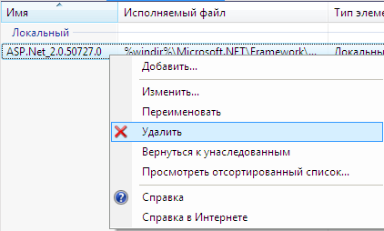

  4. Дважды щелкните фильтр ISAPI. .
  5. Правой кнопкой мыши щелкните фильтр, вызвавший ошибку, и выберите команду "Удалить".

  5. Дважды щелкните фильтр ISAPI. .
  6. Правой кнопкой мыши щелкните фильтр, вызвавший ошибку, и выберите команду "Удалить".
