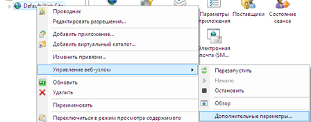

  3. В диалоговом окне "Службы IIS" откройте меню локального компьютера и выберите команды "Узлы" ► "Веб-узел по умолчанию".
  4. В разделе "Управление веб-узлом" нажмите "Дополнительные параметры".
  5. В диалоговом окне "Дополнительные параметры" разверните область "Ограничения".
  6. Измените значение тайм-аута на 900 и щелкните "ОК".

  4. В диалоговом окне "Службы IIS" разверните группу "Локальный компьютер" ► "Узлы", затем щелкните правой кнопкой мыши "Веб-узел по умолчанию" и выберите "Изменить привязки" > "Управление веб-узлом" > "Дополнительные параметры".
  5. Откройте раздел "Ограничения подключений", измените значение тайм-аута на 900 и нажмите кнопку "ОК".
