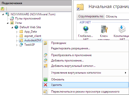

Проверка наличия AutodeskDM в IIS
Проверка наличия виртуального каталога Autodesk DM.
Если проверка завершается с ошибкой, значит, каталог отсутствует. Ошибка указывает на то, что предыдущие установки были удалены некорректно. Необходимо воспользоваться утилитой управления IIS для обнаружения и удаления виртуального каталога и связанной с ней папки на диске.
Windows Server 2012, 2012 R2 или 2016
  1. Перейдите в меню "Пуск" и откройте окно "Администрирование".
  2. Дважды щелкните "Диспетчер служб IIS".
  3. В диалоговом окне "Службы IIS" разверните группу "Локальный компьютер" ► "Узлы" и выберите "Веб-узел по умолчанию".
  4. При наличии папки с именем AutodeskDM щелкните ее и выберите команду "Удалить".
Windows 8, 8.1 и 10
  1. Перейдите на панель управления Windows и выберите "Система и безопасность".
  2. Выберите "Администрирование" .
  3. Дважды щелкните "Службы IIS".
  4. В диалоговом окне "Службы IIS" разверните группу "Локальный компьютер" ► "Узлы" и выберите "Веб-узел по умолчанию".
  5. При наличии папки с именем AutodeskDM щелкните ее и выберите команду "Удалить".
