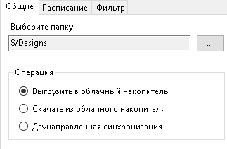

Утилита Project Sync в Vault Professional 2019 обеспечивает синхронизацию файлов и папок между Vault и поддерживаемым облачным диском Autodesk Fusion Team.
Прим.: Эта функция доступна только в Vault Professional. Для использования Project Sync также необходимо подписаться на Fusion Team.

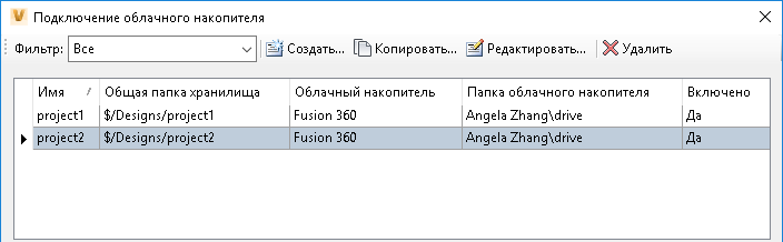

Подключение облачного диска и фильтрация помогает администратору управлять набором данных и предоставлять к нему общий доступ для определенного участника группы. Кроме того, сбор всех связанных данных и ссылок проекта, а также предоставление к ним доступа происходит автоматически.
Project Sync обеспечивает указанные ниже возможности.
  • Осведомленность о связях САПР и управление ссылками.
  • Задание нескольких подключений и управление ими.
  • Выполнение синхронизации в одном или обоих направлениях.

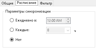

  • Планирование синхронизации.

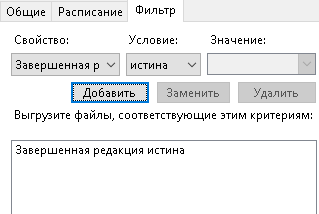

  • Фильтрация файлов для выгрузки.

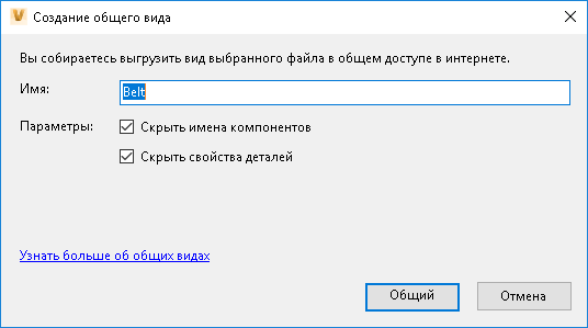

Общие виды
Ниже указаны улучшения, добавленные в общие виды.
  • При создании общего вида доступны параметры публикации файлов Inventor в форматах IPT и IAM.
  • Параметр «Копировать ссылку» теперь отображается в диалоговом окне «Загрузка на сервер завершена», что позволяет повторно использовать ссылку при необходимости.

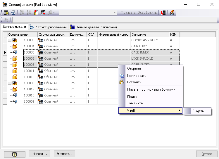

  • Теперь можно выдать файл через контекстное меню редактора спецификаций Inventor.
    Обмен идеями Vault

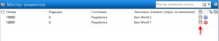

Состояние ссылок на файлы элементов
При просмотре мастера элементов теперь можно увидеть, следует ли обновить основные или дополнительные ссылки на файлы или ссылки на файлы проекта. Это позволяет убедиться, что спецификации Vault и САПР синхронизированы.
  •  — не нуждается в обновлении
  •  — элемент следует обновить
Прим.: В настоящее время отображается состояние только для основных и дополнительных ссылок на файлы, а также для ссылок на файлы проекта.
Обмен идеями Vault

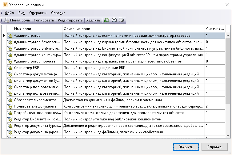

Управление ролями
Диалоговое окно прав ролей теперь называется управлением ролями. Здесь можно создавать, редактировать, копировать и удалять пользовательские роли. Теперь это диалоговое окно содержит описания ролей, что облегчает управление ими.

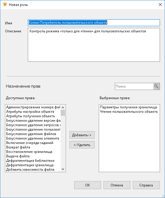

При создании или копировании ролей при необходимости можно добавлять или удалять права.
Обмен идеями Vault

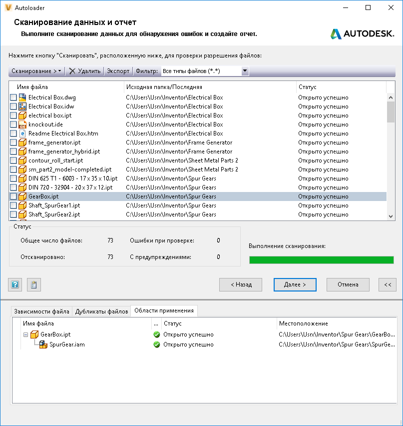

Улучшения Autoloader
  • Вкладка «Области применения» теперь доступна в области «Зависимости файла» после завершения сканирования. На этой вкладке отображается любой родительский элемент выбранного файла.

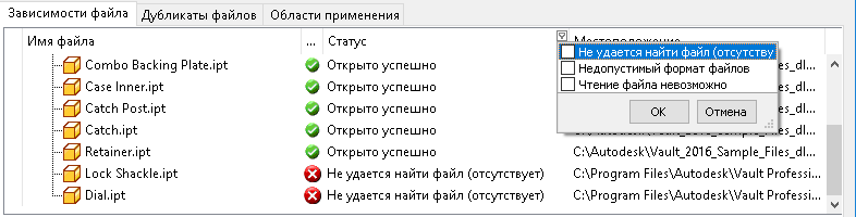

  • Фильтрация файлов на вкладке «Зависимости файла». При наведении указателя мыши на метку столбца «Статус» появляется значок фильтра. Щелкните его, чтобы выбрать фильтр из доступных вариантов.
  • В области хода выполнения сканирования теперь отображается текущий файл и общее количество файлов.
    Обмен идеями Vault
  • Параметры списка фильтрации (статический список) включают «Все», «Отсутствующие файлы», «Недопустимый формат файлов» и «Не удается прочитать файл».
