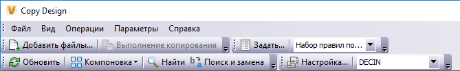

Окно Copy Design теперь является немодальным диалоговым окном с панелью инструментов. Теперь оно может быть открыто во время использования клиента Vault для других команд, а также для добавления копируемых файлов.
Панель инструментов состоит из меню «Файл», «Вид», «Действия», «Параметры» и «Справка».

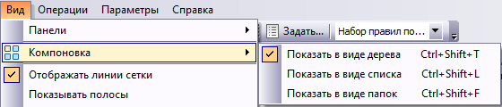

Виды листа и папки теперь доступны в основной сетке. Можно легко переключаться между видами списка, дерева и папок, а также применять фильтрацию столбцов в списке.
Чертежи теперь отображаются в папке документации. Покажите их, выбрав представление в виде дерева.

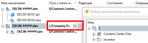

Имя и путь назначения можно редактировать непосредственно в основной сетке.

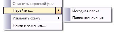

После операции копирования можно открыть исходную папку или папку назначения с помощью параметров в контекстном меню.
Можно удалить узел и все дочерние элементы из диалогового окна с помощью параметра «Очистить корневой узел» в контекстном меню. Данный параметр доступен только при выборе корневого узла.

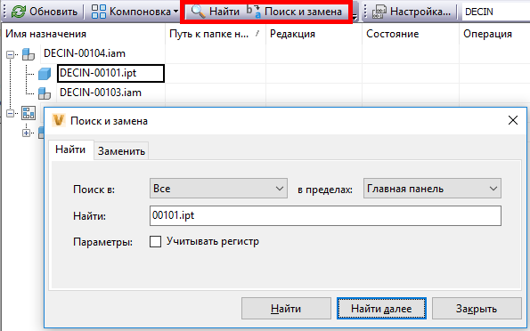

Можно выполнять процедуры поиска и замены в основной сетке.

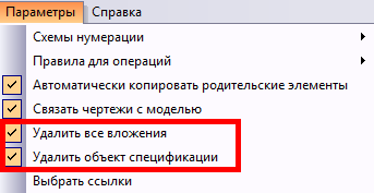

Можно удалить объект спецификации, а также все вложенные файлы моделей и проектной документации.

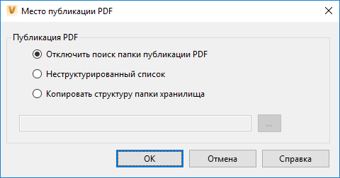

Теперь можно публиковать файлы PDF за пределами Vault.

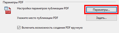

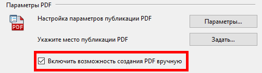

Теперь можно вручную создать файл PDF из файла 2D-САПР с помощью команды создания PDF, которая доступна на панели инструментов, в контекстном меню и в меню «Действия». Используйте эту команду для создания PDF без изменения состояния жизненного цикла для 2D-файла. Включите команду в диалоговом окне параметров Vault.

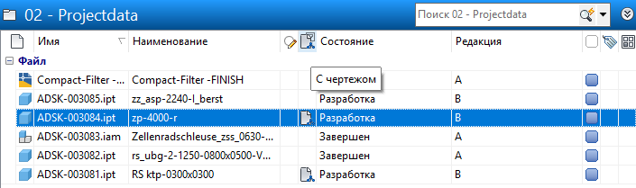

Новое свойство наличия чертежей помогает определить, есть ли в модели один или несколько связанных чертежей. Это свойство позволяет выводить список всех моделей в проекте, у которых отсутствует чертеж, выполнив поиск наличия чертежа. Во-вторых, можно убедиться, что модели завершены только тогда, когда связанный чертеж существует, используя переход жизненного цикла при возврате свойства и, наконец, определить и отфильтровать в обозревателе Inventor компоненты без связанных чертежей.

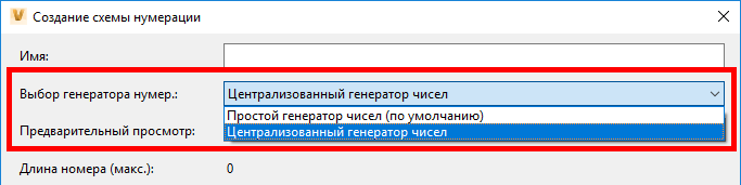

Vault 2020 представляет возможность выбрать нового поставщика схемы нумерации: пользовательский генератор чисел. С его помощью можно создавать пользовательских поставщиков на основе правил компании или других коммерческих систем. Кроме того, есть возможность выбрать централизованный генератор чисел для реплицированной среды.
Для реплицированной среды простой генератор чисел продолжит создавать нумерацию из соответствующей рабочей группы, в которою вы заходили ранее. Централизованный генератор чисел создает нумерацию из источника, если выполнен вход в качестве источника или подписчика.
