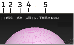

视口菜单
根据所选的显示驱动程序,每个视口左上角包含一系列菜单(多达五个),用于控制视口显示。
菜单包括:
常规
视点 (POV)
明暗处理
按视图首选项(仅适用于 Nitrous)
2D 平移缩放(仅在 2D 平移缩放模式下显示)
单击或右键单击菜单可查看其具体选项。
