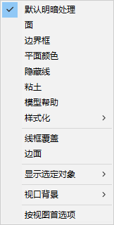

“按视图首选项视口标签”菜单可提供用于处理 Nitrous 显示的附加选项。
“质量”菜单
注: 可以对此菜单进行自定义。有关详细信息,请参见下面的“过程”部分。
界面
- 默认明暗处理
- 具有明暗处理视口标签菜单中设置的明暗处理和照明的纹理几何体。
默认明暗处理显示

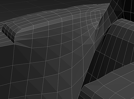

- 面
- 将几何体显示为面状,无论其平滑组设置是什么。此选项为建模人员提供了便利,尤其是希望看到所处理的精确几何体的那些角色建模人员。
面显示(左侧,平滑;右侧,使用面状样式)

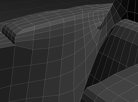

- 模型帮助
- 类似于“默认明暗处理”,但该选项会在没有平滑组时根据可见边对面进行明暗处理,而“默认明暗处理”则根据三角剖分进行明暗处理,以匹配渲染输出。查看模型的总流时,“模型帮助”模式很方便,不会额外造成注意力分散。此明暗处理模式的效果仅对编辑多边形和可编辑多边形可见。
启用了“默认明暗处理”的对象详细信息
启用了“模型帮助”的对象详细信息

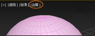

- 边面
- 在视口中显示面边。

- 按视图首选项
- 打开“视口设置和首选项”对话框。
过程
要自定义“按视图首选项标签”菜单,请执行以下操作:
- 在菜单栏中,选择。
- 在“自定义用户界面”对话框中,单击“菜单”选项卡。
- 在“菜单”面板上,单击右上方的下拉菜单,然后选择“视口菜单标签栏”。
- 在“菜单”窗口中,根据需要在“视图 - 按视图首选项”下添加和删除命令。
