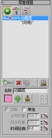

一旦开始贴图过程,就会发现 CATRig 层列表的底部添加了一个新层。此层使用能保留 3ds Max 动画约束的特殊控制器。它还存储偏移,并且能够调整所传输运动的比例以适合更小的角色。

它包含由自动贴图创建的贴图层。
源装备动画在播放的同时会传输到新(“塌陷”)动画层中的 CATRig,目前该新层也位于“层管理器”列表中。

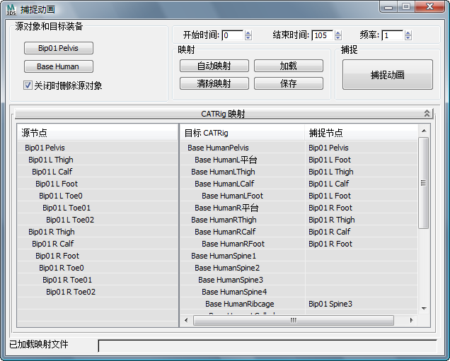

“动画 - CAT”子菜单中,打开“捕捉动画”对话框作为工具。 可以同时查看“源节点”列表和“目标 CATRig”列表中的层次。尚未完成任何贴图;因此,“捕捉节点”列表为空,而且“捕捉动画”按钮不可用。
在短暂停顿后,“捕捉节点”列表将显示其动画将由相应 CATRig 骨骼捕捉的源节点。

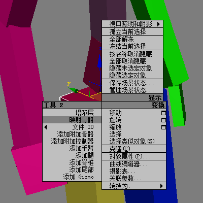

对骨骼手动贴图:
如果自动贴图结果不符合您的贴图需求,则可以通过以下某种方式手动对骨骼贴图:
释放鼠标按钮后,源骨骼名称将出现在“捕捉节点”列表中,并且位于要贴图到的目标骨骼旁边。
仅当使用手动方法贴图了至少一个骨骼后,才会出现“贴图骨骼”四元菜单命令(参见前文)。

生成数据与 CATrig 之间的近似贴图。
当通过 CAT 导入运动捕获数据时,自动贴图会自动完成。只有在以下情况下才需要单击此按钮:将捕捉动画用作工具,或者已更改或已清除贴图并希望还原自动贴图。

“CATRig 贴图”卷展栏由两个独立的滚动列表组成。

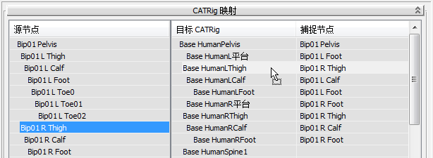

若要手动映射装备组件,请将某个项目从“源节点”列表拖到“目标 CATRig”列表的相应项目(例如,骨盆对骨盆)。从此以后,源节点将出现在“捕捉节点”列表中,并且位于将其指定给的 CATRig 节点旁边。
或者,软件会在通过 CAT 导入运动捕获数据时,或使用 3ds Max 导入功能导入运动捕获数据后自动执行贴图;请参见过程以了解详细信息。
列出从中捕捉动画的层次。通过单击“源对象”按钮填充此列表。
列出要向其传输已捕捉动画的层次。
显示其动画将传输到相应 CATRig 层次成员的“源节点”列表项(如果有)。
