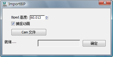

CAT 可以将运动从 BIP (character studio Biped) 文件导入到 CATRig。这不同于原始 BIP 文件的导入。未加载到原始关键帧。
没有 BIP 文件导入的任何设置。选择 BIP 文件后,即会打开“捕捉动画”对话框。
用于缩放的 Biped 高度。此高度默认为所使用的最后一个值;通常,尽量将其设置为接近原始 Biped 高度。
启用时自动捕捉动画,从而在 CATRig 上叠加新骨骼。禁用时,可以在不影响 CATRig 的情况下将动画导入新的 Biped 对象。
单击以拾取 CAM 贴图文件(如果已创建)。
