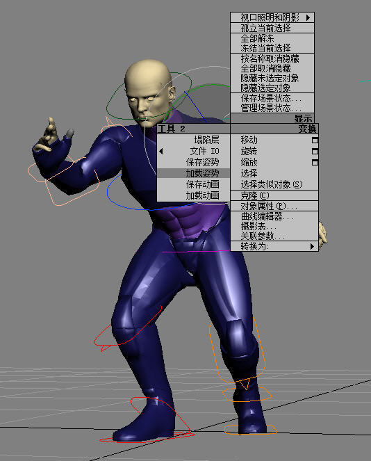

要保存完整绑定姿势,请执行下列操作:
选定连接部,然后可以保存整个装备的姿势。
 选择装备中的连接部,如骨盆、胸腔或头部对象。
 选择装备中的连接部,如骨盆、胸腔或头部对象。 这将打开“保存连接部姿势”对话框。

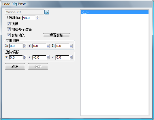

要加载完整绑定姿势,请执行下列操作:
选定连接部,然后可以加载整个装备的姿势。
 选择装备中的连接部,如骨盆、胸腔或头部对象。 这将打开“加载连接部姿势”对话框。
默认的姿势文件名是最近保存的装备的名称。
 按钮,然后从列表中选择其他姿势。

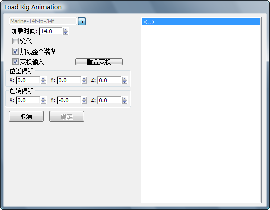

“加载姿势”与此功能中的其他对话框一样,是非模式的。这意味着在编辑加载姿势的参数时,旋转视口、拖动时间滑块和验证结果。唯一的例外是取消选择所选骨骼将取消加载操作。
要加载的姿势文件的名称。
默认情况下,这是最近保存的文件,但可以通过单击  按钮选择其他文件。
 按钮选择其他文件。
展开对话框并打开显示保存在默认位置的所有姿势的列表。从列表中选择其他姿势或通过双击列表顶部的 <..> 条目导航至其他位置。
将加载姿势的时间。可以交互编辑此值以更改加载动画的时间。
切换在加载时姿势是否进行镜像。
镜像在加载肢体、手掌或者手指或足趾姿势时不可用。
在加载装备姿势还是加载躯干部位姿势之间切换。仅在加载连接部姿势时可用。
可用于将变换应用到加载的姿势。使用“位置偏移”和“旋转偏移”字段可以输入姿势数据相对于保存版本的变换值。例如,可以确保姿势完全在其原始位置加载以创建循环运动,或者使用特定平移和旋转偏移。
取消加载操作并关闭窗口。
如果取消选择所选 CATBone,则加载将自动取消。
使用当前设置加载姿势。
