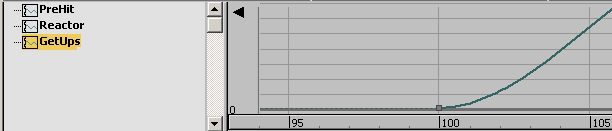

要在绝对层上进行混合,请执行下列操作:
绝对层将覆盖现有动画层,并且装备将在创建该层所在的帧上保持不动。

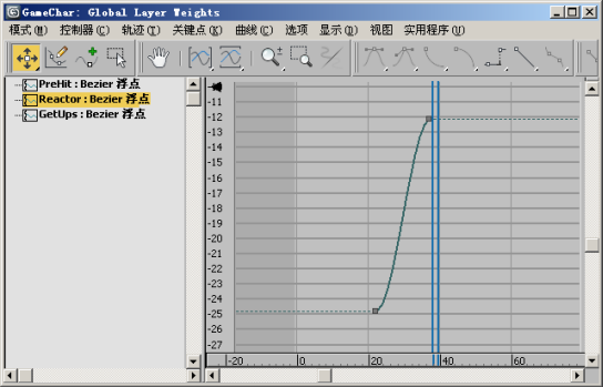

“层管理器”卷展栏上,单击 曲线编辑器随即打开“全局层权重”视图,并显示装备的现有层。下图演示了三个层:PreHit、Reactor 和 GetsUp。
此时将混合层,并且角色将由该新层控制。
