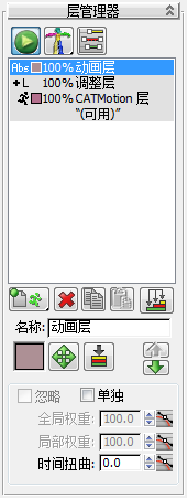

层管理器是 CATLayer 系统的界面。当使用 CAT 设置动画时,此卷展栏用作分层工作流程的中心。您可以在其中添加层、移除层、上移和下移层、调整全局或局部层权重并设置动画等。

这些控件确定高亮显示的层如何与层堆栈中位于该层之前的那些层(即,在列表中位于该层前面的那些层)交互。除“Solo”和“时间扭曲”以外,无法在堆栈中的第一层使用这些控件。
要编辑某个层的“全局权重”值的动画曲线,请单击
“曲线编辑器: 全局权重”。
要编辑某个层的“局部权重”值的动画曲线,请单击
“曲线编辑器: 局部权重”。
要编辑某个层的“时间扭曲”值的动画曲线,请单击
“曲线编辑器: 时间扭曲”。
