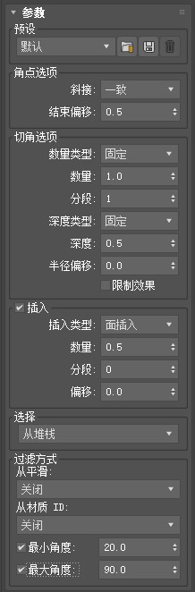

“参数”卷展栏
预设(Presets)
在下拉菜单中,从预设切角设置列表中进行选择。
  • 单击 加载选定的预设。
  • 单击 将当前堆栈保存为预设。保存预设时,您必须指定名称以及将光标悬停在列表中的名称上时显示的可选工具提示。
  • 单击 可删除选定的预设。将出现一个对话框,以确认此操作。
也可以右键单击下拉菜单,然后选择“设为默认值”以将当前设置应用为默认值。

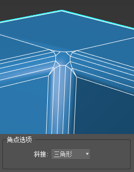

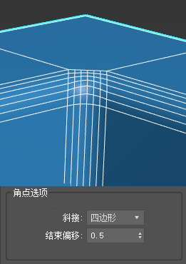

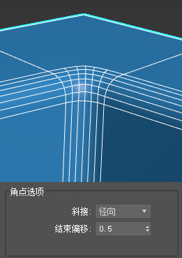

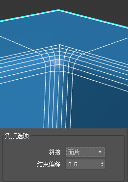

斜接
设置当多个边连接到同一顶点时连接角点的方法:
  • 四边形:在每条切角边周围创建新的四边形(2 x 当前“分段”值)。例如,将“分段”设置为 3 会为每条边生成六个新的多边形。使用的“分段”值越高,切角会变的越圆,具体取决于“张力”值。
  • 均匀:使用四边形交集创建均匀角点。均匀角点可以是平滑的或锐化的,具体取决于“切角”选项下的“深度”设置。
  • 面片:创建还具有四边形交集的面片角点,但该面片角点也可提供更高的分辨率结果并移除瑕疵。面片角点可以是平滑的或锐化的,具体取决于“切角”选项下的“深度”设置。
  • 径向:创建角点的方式类似于“面片”,但是要执行此操作,需在拐角处生成弧,以避免倒角边顶点连接到非倒角边顶点。径向角点可以是平滑的或锐化的,具体取决于“切角”选项下的“深度”设置。
  • 三角形:使用等于当前“分段”值的多个多边形替换每条切角边。这也会增加非共面多边形之间切角边的“分段”值,从而可能会导致切角区域变圆。这种方法会生成三角形和四边形二者。
    注: 当平滑或细分时,使用三角形可能会导致网格问题。

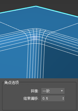

端点偏移(不支持“三角形”斜接角)
控制不涉及角点的切角的端点,并能够将端点移向下一条边。值为 1.0 会将切角的端点移动到下一条边的第一个顶点,而值为 0.0 将结束切角。
端点偏移值从 0 调整到 1.0 并再次返回

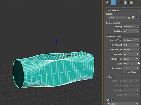

数量类型(仅限“均匀”、“面片”和“径向”斜接角)
设置数量类型:
  • 固定:切角量不会根据连接到点的边数增大或缩小。
  • 按权重:使用来自网格的权重通道数据来驱动切角量。可以在“可编辑多边形”或“编辑多边形”修改器的“边属性”组中调整权重。
  • 按折缝权重:使用来自网格的折缝权重通道数据来驱动切角量。可以在“可编辑多边形”或“编辑多边形”修改器的“边属性”组中调整折缝权重。
    提示: 使用“折缝权重”在顶点之间插入权重,从而沿着权重边创建混合。使用“按权重”沿边保持一致的权重,从而在斜接角内插入权重。
    在启用“按折缝权重”选项的情况下增加切角量

最小数量(仅限“按折缝权重”数量类型)
根据最小折缝权重设置最小切角量。
最大数量(仅限“按折缝权重”数量类型)
根据最大折缝权重设置最大切角量。

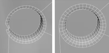

分段
设置切角内的分段数量。分段越多,切角越平滑。

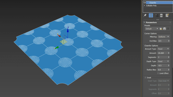

深度(仅限“均匀”、“面片”和“径向”斜接角)
控制切角的固定深度:
  • 深度为 1.0 将在凸边上生成锐角。
  • 深度为 0.0 将生成平面。
  • 深度为 -0.5 将沿凸边生成凹面曲线曲面。

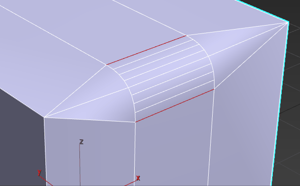

半径偏移
控制切角化角的半径,在角度变得尖锐且切角变为钝角的情况下,确保其更像球形。

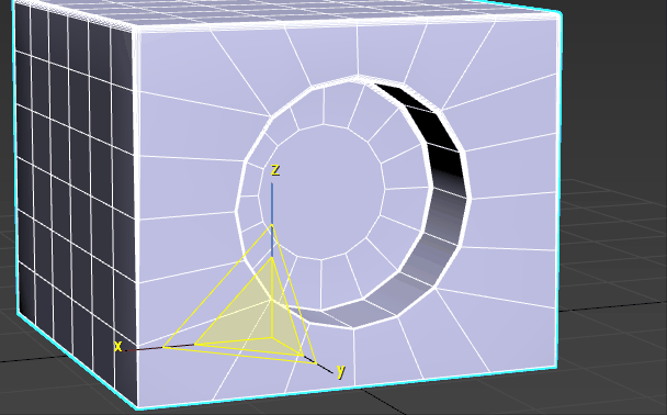

“插入”组
使用“面插入”更正了网格问题(右)
插入
根据当前生成切角的条件,沿切角边启用面插入。
插入类型
将“插入类型”设置为“面插入”或“流循环”。使用“面插入”,可以调整分段数和偏移。使用“流循环”,添加的边会生成循环,从而形成更清晰的几何体。但“流循环”不支持“分段”或“偏移”。

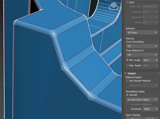

最小角度
启用后,对边应用切角时,如果面之间的角度小于该值,则不会对边应用切角。
例如,要防止对共面面之间的边应用切角,请启用“最小角度”并将值设置为 0.0。
