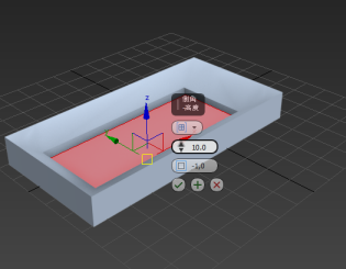

  6. 转到“多边形”子对象层级,选择长方体顶部的内部多边形,并将其向内挤出约 10 个单位。退出“挤出”模式。

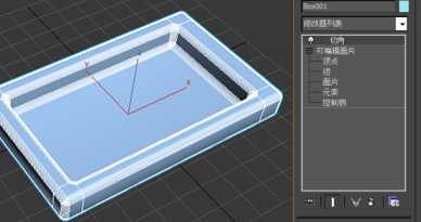

  1. 转到“边”子对象层级,并在长方体的顶部选择四条内边。
  2. 从“修改”面板上的“修改器列表”中,选择“对象空间修改器”“切角”。
    这会将切角修改器应用于对象,并在“修改”面板上打开“切角”卷展栏,您可以从中调整设置。

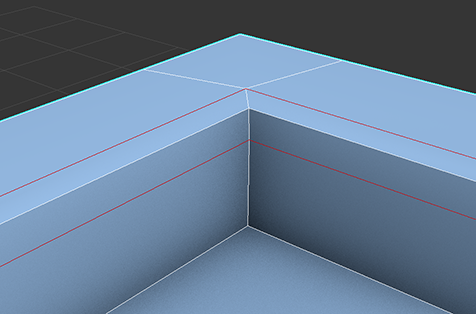

  3. 放大到角点,以便更好地查看结果。如您所见,这四条边已进行切角处理,具有均匀的连接角。输出是“均匀”选项的结果,这是“角点选项”卷展栏上的默认“斜接”设置。

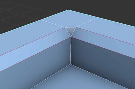

  6. 在“角点选项”下,将“斜接”设置为“三角形”,这将复制先前版本的旧版“标准”选项。
    请注意,在角点处的多边形现在是三角形。在建模时三角形可能会导致不可预测的结果,因此最好尽可能使用四边形。

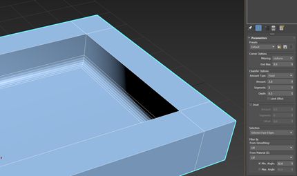

  8. 将“深度”设置为 0.5,并将“分段”增加到 3
    这会生成一个十分圆滑的切角,相邻曲面之间平滑过渡。

  5. 将“选择”设置为“选定面的边”。
    这会将切角处理应用于堆栈上的多边形选择的所有边,其中包括相邻选定多边形之间的“内”边。这将对内部垂直边进行切角处理。

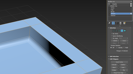

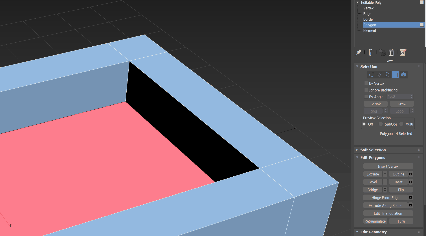

  6. 再次选择“可编辑多边形”,然后单击“多边形”按钮。
  7. 禁用“显示最终结果”() 以便更好地查看您的选择。然后选择长方体的内壁之一,按住 Shift 键并单击其旁边的面。这将选择面的整个循环。

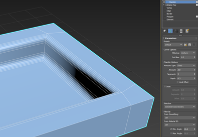

  8. 返回到切角修改器,并将“选择”设置为“选定面的边界”。
    边界只包含每个连续多边形选择周界的边。因此,使用“选定面的边界”选项时,不会对垂直角等内部边进行切角处理。
