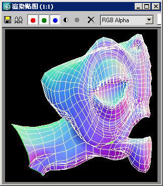

  • 法线:将每个顶点的法线渲染为位图。效果类似于法线贴图。

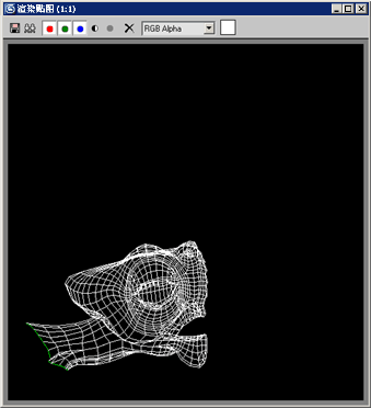

小 UV
模板图像太小。

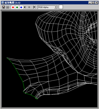

大 UV
模板图像太大。

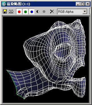

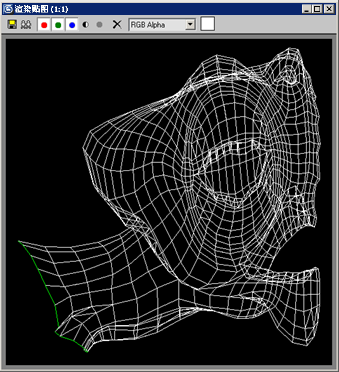

UV 拟合
模板图像正好合适。
