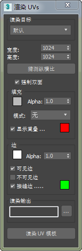

  1. 为对象应用“展开 UVW”修改器,并使用修改器工具设置贴图。使用纹理贴图的相同部分的纹理坐标区域,在编辑器中是重叠的。
  2. 从“编辑 UVW”对话框的菜单栏中,选择“工具”“渲染 UVW 模版”。
    注: 如果您的驱动程序不支持图形模式,则不能选择“渲染 UVW 模板”。
    这将打开“渲染 UV”对话框:
  3. 选择渲染目标。
  4. 在渲染模板中设置希望输出的“宽度”和“高度”分辨率。设置好宽度后单击“猜测纵横比”通常可以得到较好的结果。
    提示: 为游戏和其他实时 3D 引擎创建纹理贴图时,请确保两个尺寸均为 2 的幂:256、512、1024,等等。
  5. 根据需要修改剩下的值。默认情况下,模板的边被渲染为白色且不透明 (alpha=1.0),而背景为空且透明(背景 alpha=0.0),但是可以有很多不同的选择,详情请参见“渲染 UV”对话框。
  6. 在该对话框的底部,单击“渲染 UV 模板”。
    这将打开一个新的“渲染帧窗口”,其中含有渲染为位图的模板。检查输出,如果还需要进行更改,在“渲染 UV”对话框中更改并重新渲染。
  7. 如果对结果满意,则在“渲染帧窗口”工具栏上单击“保存位图”,然后使用文件对话框指定文件类型和名称。单击“保存”导出文件。
    如果希望在绘图程序中使用渲染透明度信息,请确保将文件保存为支持 alpha 通道的文件格式,如 TIF 或 Targa。
  8. 在绘图程序中打开导出的图像,利用渲染边作为绘制纹理贴图的向导。完成后保存图像。
    确保为所有边上色,或擦除所有边使它们不出现在最终得到的纹理中。

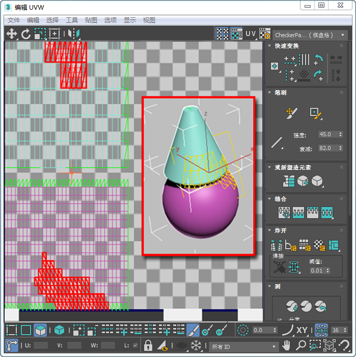

  5. 在“剥”卷展栏上,单击“剥模式”。
    将打开“编辑 UVW”对话框,手臂簇将在其中展平并准备在“剥模式”下工作,对话框中还将显示其他的未展平簇(例如左下方的手)。(注意:您的结果可能略有不同)。
    这样的结果说明,当您激活“剥”模式时,如果多边形子对象层级处于活动状态,并且已经选定任何多边形,将只有这些多边形进行剥操作。下一步会进一步证明这一点。
    已剥群集使用独特的着色,让您更轻松地查看正在剥的纹理坐标部分。默认情况下,颜色是紫色;要调整颜色,请更改“剥颜色”设置。
    注: 编辑器对话框还提供了与“修改”面板具有相同“剥”工具的“剥”卷展栏,以及一些用于处理锁定点的其他工具,此过程很快将用到这些工具。
  6. 如果群集重叠,如上面的插图中所示,则单击“排列元素”卷展栏上的紧缩: 自定义以将其分离。
  7. 确保“顶点”子对象层级处于活动状态(默认情况下,启用“剥模式”时,会发生此情况),并确保未选择任何顶点,然后拖动未剥群集(如手)中的一个顶点。接着,拖动已剥群集中的一个顶点。
    要观看此过程,请播放以下视频:
    如您所见,拖动未剥簇中的顶点时,仅移动该顶点,而拖动已剥簇中的顶点时,则会影响整个簇。这是“剥”功能的主要用途之一:只需移动少数顶点便可重塑群集,同时保持其整体地形完整性。
    “展开 UVW”的一个主要用途使纹理坐标相对于网格是规则的,从而避免产生拉伸和其他纹理异常。执行此过程时,为了获得更好的视觉效果,可以在明暗处理视口中允许在模型上显示方格背景。
  8. 撤消上一步中所做的所有更改,然后打开对话框右上角的下拉列表并选择“CheckerPattern(方格)”。
    该标签已经显示,但从列表中进行选择后可以将其激活,使其显示在模型上。
    如您所见,由于在第一次调用“剥模式”时应用了“快速剥”,因此图案已经相当规则。此过程的后续步骤将仅展示“剥模式”中的一部分可用工具。

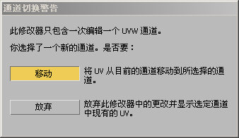

  • 在修改器中更改贴图通道时,将打开“通道切换警告”对话框,您可以在该对话框中选择将现有编辑复制到新通道,或者放弃这些编辑,然后使用在修改器做出更改前此通道中的贴图(请参见下图)。
  • 要为同一对象上的不同贴图应用不同的贴图坐标,请使用新的修改器,其中针对每个图像贴图使用唯一的贴图通道。完成后,可以塌陷堆栈,贴图将保持不变。
