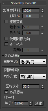

该用户界面出现在“粒子视图”对话框右侧的“参数”面板中。选定此图标时,这些参数还会出现在“修改”面板上。
如果此操作符图标快速更改速度或方向,则增加此值可使这些粒子更靠近它进行跟随。
 “事件期间”)以根据所需的结果指定不同的适当值。
“事件期间”)以根据所需的结果指定不同的适当值。 在默认值 100 处,此速度仅由图标的速度控制。在值为 0 处,此图标速度根本不影响粒子速度。在中间值,混合比例由“影响 %”值确定。
“使用速度变化”有助于避免粒子在沿动画路径移动时聚成一团。然而,请注意每个单独粒子的速度并不变化,它以恒定速度移动。
最小 %/最大 % 分别设定粒子速度变化的最小百分比和最大百分比。默认设置为 50.0(最小 %)、100.0(最大 %)。
例如,如果将“最小 %”设置为 50,将“最大 %”设置为 200,那么这些粒子速度将在图标速度的一半和两倍之间变化。
默认情况下,“速度按图标”只按图标位置的动画来控制粒子运动。如果启用“使用图标方向”,那么“粒子流”还会将图标旋转应用于粒子运动。其实,此运动为环绕运动,其范围取决于每个粒子和图标之间的距离。默认设置为禁用。
了解这项操作的最佳方法就是使用它。要使用“使用图标方向”,请参见本步骤。
距离 设定粒子和操作符图标之间的距离,超出该距离“转向轨迹”将起作用。默认设置为 10.0。
如果对操作符设置进行了动画设置,则“粒子流”会从动画的开始帧或当前事件的第一帧开始,将此动画应用于所有粒子,或根据每个粒子的年龄应用于相应粒子。例如,如果将“同步方式”设置为“粒子年龄”,将“速度变化”关键点设置在帧 0 和帧 30,则“粒子流”将对当该事件在粒子出生点和粒子存在的第 30 帧之间保持活动状态时出生的每个粒子的速度变化设置动画。如果将“同步方式”设置为“绝对时间”,那么即使此时事件中没有粒子存在,也会从动画帧 0 至帧 30 对此速度变化设置动画。或者,如果将“同步方式”设置为“事件期间”,则将此速度变化动画应用于每个粒子,直到粒子进入事件。有关详细信息,请参见“动画偏移关键点”组。
“粒子流”会从动画的开始帧或当前事件的第一帧开始,将“速度按图标”操作符图标的动画应用于所有粒子,或根据每个粒子的年龄应用于相应粒子。有关说明,请参见“动画偏移关键点”组。
为将图标动画应用于粒子选择时间帧。
“唯一性”设置可以使速度变化范围随机化。
